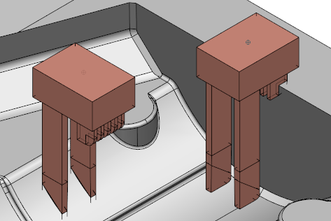

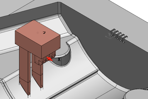

Puede crear electrodos de impresión múltiple que se definen como electrodos con varias formas de erosión en un vacío individual.
— Primera forma de erosión.
— Segunda forma de erosión.

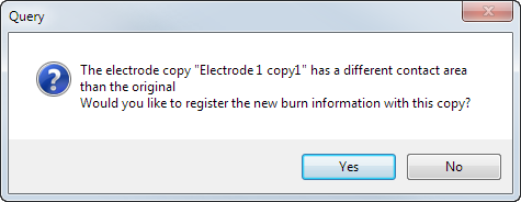

Para crear un electrodo de impresión múltiple:
Se abre la página Copiar el electrodo del Asistente de Electrodo:
se transforma en
se transforma en
Se crea la copia del electrodo y en el árbol se representa como un electrodo de impresión múltiple con un icono de dado.
