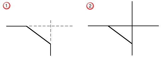

Un chaflán es una línea especializada creada entre dos líneas.
En las siguientes dos líneas:
Abajo se visualiza un chaflán entre las líneas originales
Hay dos opciones de chaflán disponibles:
Un chaflán se define de cualquiera de las siguientes maneras:
