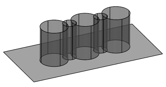

Los empalmes se utilizan principalmente para crear juntas suaves entre dos o más superficies.
Permiten utilizar una selección de varias superficies:
y crear superficies de empalme entre ellas:
