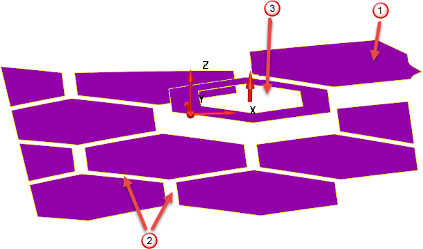

- Caras superiores para seleccionar caras del solido o superficies que están junto a los nervios que va a cubrir. Mantenga pulsada la tecla de Mayús y haga clic en cada cara o superficie o haga clic en un punto y arrastre el ratón hasta rodearlas con un recuadro de selección. En los modelos sólidos también puede utilizar las opciones de la pestaña Herramientas de sólido > panel Selección.
Por ejemplo:
— Se resaltan las Caras superiores seleccionadas entre las que se van a crear las superficies de recubrimiento. En el centro de la selección aparece una flecha gráfica que indica la dirección del plano principal actual.
— Nervios que se van a tapar.
— Cavidad interna (ver más abajo).

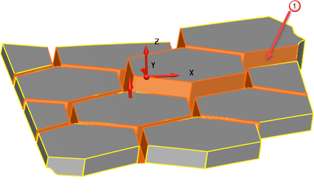

- Caras de los nervios para seleccionar las caras del sólido o las superficies que componen los nervios. Mantenga la tecla de Mayús y vaya haciendo clic en cada cara hasta seleccionar todo el área. En los modelos de sólidos, utilice la pestaña Herramientas de sólido > panel Selección > opción Cóncavo y, a continuación, seleccione una cara de los nervios. Las caras continuas de los nervios se seleccionan automáticamente.
Por ejemplo:
— Las Caras de los nervios seleccionadas que se van a tapar se resaltan.

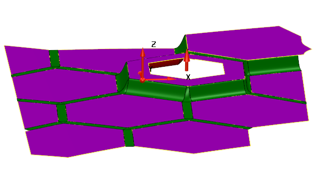

- Haga clic en el botón de Vista previa para acceder a la vista previa de las superficies de recubrimiento, por ejemplo:
Si hay fallos en la operación, en la parte inferior del cuadro de diálogo se visualizan los mensajes de error de No se ha creado ninguna superficie de nervios o de Las caras introducidas no se pueden utilizar.

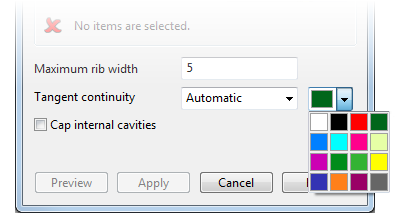

- Introduzca la Anchura máxima del nervio. Los huecos que superen esta distancia no se consideran nervios.
- En la lista de Continuidad tangente, seleccione el estilo de continuidad superficial de las superficies de recubrimiento cuando un paso atraviesa un nervio:
- Para cambiar el color de las superficies de recubrimiento, seleccione una entrada de la lista desplegable:

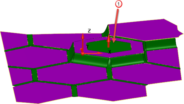

- Para crear superficies de recubrimiento en cavidades internas que superan la Anchura máxima del nervio, active la opción de Cubrir las cavidades internas:
— Se crea una superficie de recubrimiento para la cavidad interna.
