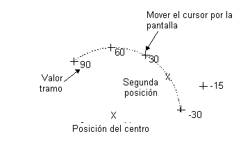

En la pantalla se visualiza un círculo para facilitar la introducción de la segunda posición. Cuando mueve el cursor, el círculo cambia de tamaño y visualiza el radio en esa posición.
Se visualiza una guía para facilitar la introducción de la tercera posición. Esta vez, cuando mueve el cursor, se visualiza un arco. Visualiza valores de tramo desde la posición inicial del arco.

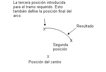

El arco resultante se dibuja en la pantalla.
