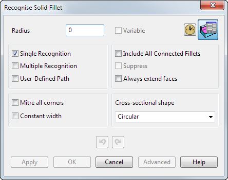

- Haga clic en el botón de Modo de edición
del cuadro de diálogo de Empalme para abrir el cuadro de diálogo de Reconocer empalme de sólido.
- Seleccione las opciones de edición apropiadas en el cuadro de diálogo de Reconocer empalme de sólido. Las opciones son:
- Reconocimiento individual para utilizar el cursor para reconocer los empalmes (predeterminado).
- Reconocimiento múltiple para reconocer todos los empalmes automáticamente
- Trayectoria personalizada para editar la selección de reconocimiento de empalmes.
- Incluir todos los empalmes conectados para incluir todas las caras de empalme que están conectadas directa o indirectamente.
- Suprimir para crear una figura suprimida eliminando las caras de empalme y sellando los sólidos.

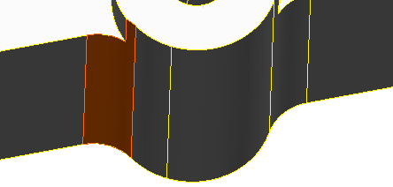

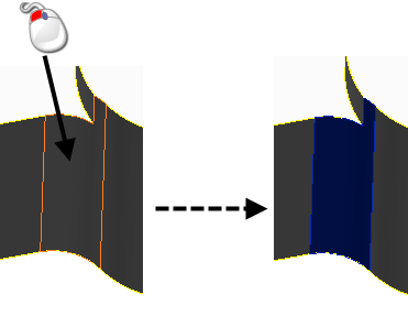

- Pase el cursor por encima del sólido. Se resalta la geometría con aspecto de empalme:
- Haga clic para seleccionar el empalme.
