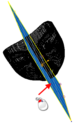

Puede limitar una nube utilizando una superficie que atraviese la nube:
- Seleccione la superficie que va a utilizar como objeto de corte.
- Haga clic en la pestaña de Edición > panel de Limitar > Selección para desplegar la barra de herramientas de Limitar la selección.
- Haga clic en el botón de Modo de la limitación
- Seleccione la nube que va a limitar. La nube se recorta automáticamente. con el objeto de corte.
- Haga clic en el botón de Siguiente solución
para ver soluciones alternativas.
