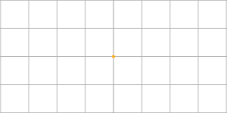

Una cuadrícula es un conjunto de puntos unidos con líneas. Utilícela como guía con la que introducir posiciones detectando sus puntos.
Haga clic en el botón de Conmutador de cuadrícula
de la barra de Estado para visualizar u ocultar la cuadrícula. La cuadrícula se dibuja en el plano principal y una flecha indica su origen y su eje normal:
Nota: Si cambia el plano principal, la cuadrícula se vuelve a dibujar en el plano nuevo automáticamente.
