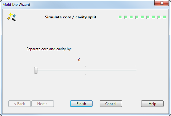

La página de Simular la división de postizo/cavidad visualiza el modelo en el modo de sombreado actual, no en estructura alámbrica.

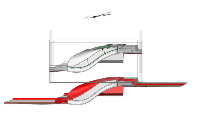

- Utilice la barra deslizante para dividir la matriz desde el objeto seleccionado. Puede ver dos mitades en movimiento en la ventana de gráficos. Esto únicamente representa un apoyo visual para que pueda examinar el interior de la matriz.
Si únicamente se divide la pieza, hay dos sólidos: uno para el postizo y otro para la cavidad.
- Haga clic en el botón de Finalizar para guardar los insertos de la matriz. Los insertos generados en el asistente de Matriz de molde utilizan los siguientes materiales:

El sólido original se encaja en las dos mitades de la matriz.
La sección de Creación de insertos de la ventana de búsqueda recoge una tabla con los conjuntos de cavidad/postizo/insertos. Puede revisar los elementos haciendo clic en cada icono de
