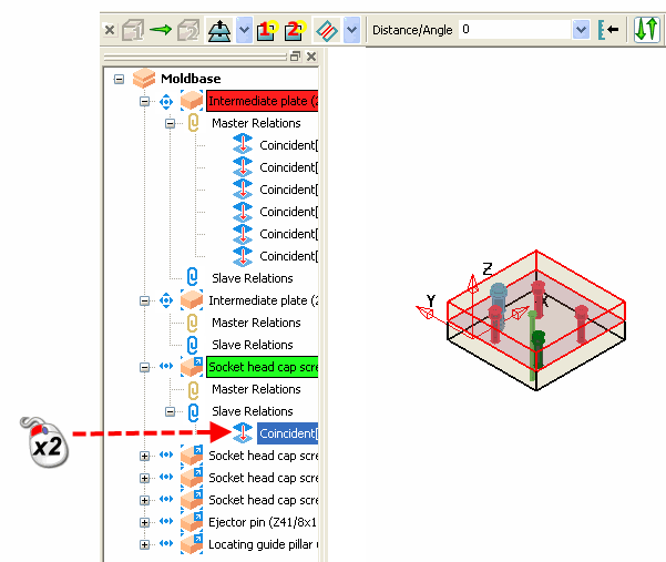

Utilice los siguientes accesos directos del árbol del ensamblaje para seleccionar y ordenar componentes, añadir componentes en espacio libre y modificar relaciones rápidamente:

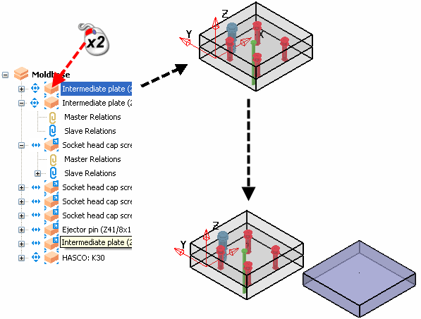

- Haga doble clic en el icono de componente. El cursor se transforma en
y los gráficos del componente se visualizan en el borde de la ventana del modelo que está más cerca del cursor:
- Haga doble clic en el icono de relación para comenzar a modificar la relación:
- Haga doble clic en el icono de ramificación de relación para comenzar a crear una relación con los componentes maestros y subordinados seleccionados:
