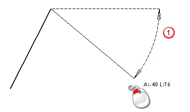

Para crear una línea continua:
- Haga clic en la pestaña de Alámbrico > panel de Crear > Línea > Continua.
- Introduzca posiciones para crear una serie de líneas continuas. Cuando introduce posiciones, en la pantalla se visualiza una línea elástica que une la última posición introducida y la posición actual del cursor.
También se visualizan el ángulo y la longitud de la línea desde la horizontal
, según si la cuadrícula está activada en el cuadro de diálogo de Opciones.
Estos valores cambian con el movimiento del cursor.
Nota: Haga clic en la pestaña de Inicio > panel de Eliminar > Deshacer para eliminar el último punto introducido.
