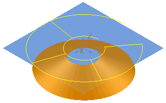

En la siguiente imagen se ve un primitivo de cono con una posición cercana a la superficie de cono original del ejemplo de la botella:

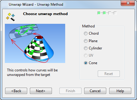

La opción de método de envoltura de Cono se activa automáticamente:
Se utiliza un efecto tablero de ajedrez en el objeto objetivo para ilustrar el resultado del método de envoltura de Cono:

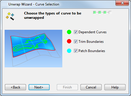

- Haga clic en el botón deSiguiente. Se abre la página de Selección de curvas del Asistente de Desenvoltura.
- Haga clic en la opción de Límites de los parches. En las curvas desenvueltas se visualizan líneas guía.

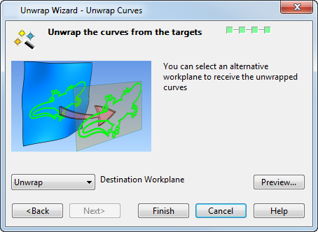

- Haga clic en el botón deSiguiente. Se abre la página de Desenvolver curvas.
- Haga clic en el botón de Vista previa.
- Haga clic en el botón de Finalizar. Se desenvuelven las curvas y se visualizan las líneas guía.
