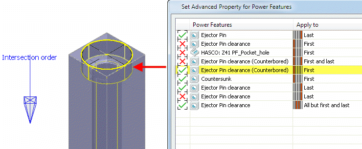

Utilice el cuadro de diálogo de Configurar las propiedades avanzadas de las figuras Power para cambiar las normas de intersección asociadas a una Figura Power.
Las figuras Power que se han suprimido utilizando la opción de Suprimir por parámetro se acompañan del icono de
Las figuras Power que no se han suprimido y que están seleccionadas en la lista se resaltan en el ensamblaje:
Cada componente de origen tiene un vector de dirección que se utiliza para ordenar estas intersecciones y que se visualiza en forma de flecha azul en el cuadro de diálogo de Resumen de las figuras Power. Puede modificar esta dirección utilizando el botón de Modificar la dirección. La Primera intersección es el punto más próximo al componente de origen a lo largo de esta dirección y la Última intersección es el punto más alejado.
Si hay un conjunto determinado de intersecciones entre los componentes de origen y de destino, esta columna visualiza cómo se aplicarían las figuras Power. Estas opciones le permiten especificar con más precisión si una figura Power se copia en un componente de destino utilizando el orden de intersección de los componentes de destino. Las opciones que pueden aparecer en la columna se explican en la siguiente tabla.

Para cambiar la opción que se visualiza en la columna de Aplicar a:
— Visualiza y oculta la etiqueta de Orden de la intersección.
