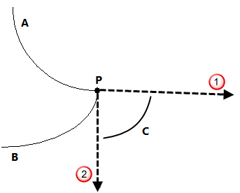

La tolerancia de esquinas es un valor que define el usuario. Se utiliza para determinar si un punto, en el que coinciden dos elementos alámbricos, es un punto de esquina de una curva de superficie. Para explicarlo gráficamente, imagine las siguientes dos curvas A y B:
P es su punto de unión. La tolerancia de esquinas se utiliza para determinar si:
La tolerancia de esquinas se compara con un ángulo que forman las dos curvas. Este ángulo, al que se asigna el nombre de C, se define de la siguiente manera.
Se definen dos vectores tangentes en el punto P: uno para la curva A y el otro para la curva B
El ángulo C es el ángulo que forman estos dos vectores.
Si la tolerancia de esquinas es mayor que el ángulo C, el punto P se cataloga como punto de esquina. Esto implica que la curva A define una curva de superficie y que la curva B define otra.
Si la tolerancia de esquinas es menor o igual al ángulo C, se entiende que las curvas A y B forman una curva compuesta que atraviesa el punto P.
