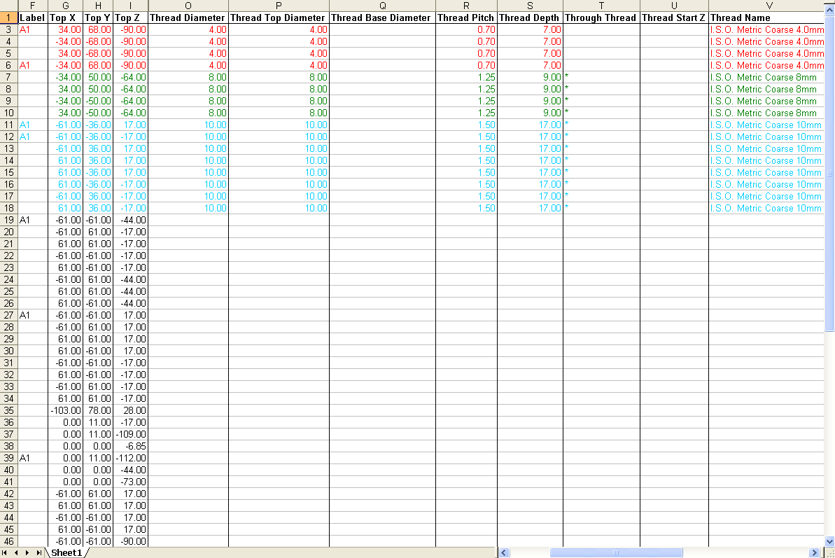

- Por series de etiquetas — para aplicar colores a los distintos tipos de etiqueta. En este ejemplo, las etiquetas A1 son verdes:

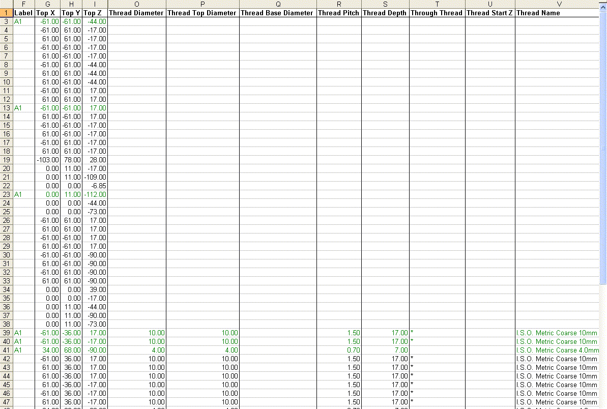

- Por columna — para ordenar la tabla y aplicar colores en función del orden utilizado. La siguiente hoja de cálculo se ha ordenado en la columna de Diámetro de la rosca antes de que se activara la opción de Por columna:
