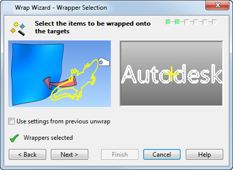

Esta página recoge la estructura alámbrica seleccionada que se va a envolver en la superficie o sólido objetivo.
Utilizar la configuración de la desenvoltura anterior — Esta opción está automáticamente activada cuando previamente se ha desenvuelto la estructura alámbrica.
Envoltorios seleccionados — Seleccione la estructura alámbrica con la que se va a envolver la superficie objetivo. El icono de pasa se transforma en
Siguiente — Se abre la página de Plano de trabajo de referencia del Asistente de Envoltura.
