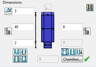

Por cada tipo de agujero, en el cuadro de diálogo se visualiza una imagen de un agujero.
— Active esta opción para ampliar el agujero hasta el final del sólido. En la pantalla, la longitud del agujero se prolonga más allá del sólido. Se dibujan márgenes de seguridad en ambos extremos del agujero.
— Active esta opción para limitar la longitud de un agujero, que es más largo que el espesor del sólido, a esa longitud. Desactive esta opción para que la longitud del agujero no esté limitada.
— Active esta opción para limitar la longitud del agujero pasante con la intersección final. Para limitar la longitud del agujero pasante con la primera intersección, haga clic en el botón de
para visualizar
— Active esta opción para limitar la longitud posterior del agujero pasante con la intersección final. Para limitar la longitud del agujero posterior con la primera intersección, haga clic en el botón de
para visualizar
— Active esta opción para medir la profundidad del agujero hasta el escalón del agujero. Desactive esta opción para medir la profundidad del agujero hasta la punta del cono. Si este botón está desactivado, el botón de Visualizar el final del agujero
deja de estar activo.
— Active esta opción para visualizar un cono al final del agujero.
Si se visualiza , se añaden chaflanes a las secciones del agujero según la configuración del cuadro de diálogo de Agujero de chaflán. Haga clic en el botón de
para abrir el cuadro de diálogo de Agujero de chaflán.
Si no hacen falta chaflanes, haga clic en el botón de . Elimina el icono de
y no se visualiza ningún chaflán
— Active esta opción para configurar márgenes de seguridad con un valor generado automáticamente que es lo suficientemente grande como para garantizar que el agujero atraviesa completamente todas las intersecciones de superficie. El campo de texto de distancia de seguridad desfasada está inactivo. Desactive esta opción para configurar la distancia de seguridad desfasada manualmente.

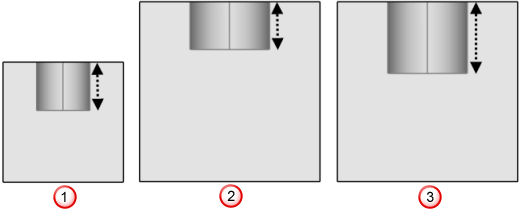

Un sólido sin cambio de escala en el que se visualiza la profundidad original.
Un sólido con cambio de escala y la profundidad bloqueada en el que se visualiza la profundidad original.
Un sólido con cambio de escala y la profundidad desbloqueada en el que se visualiza la profundidad con cambio de escala.
Si el cambio de escala del sólido no es uniforme, o si define la profundidad del agujero utilizando parámetros, la escala de la profundidad no se modifica en ningún caso, sin importar si la opción está o no está activada.
