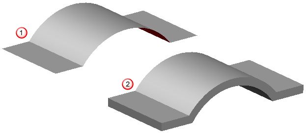

Puede aplicar un espesor a un sólido abierto plano
para crear un sólido cerrado

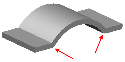

La cara opuesta del sólido cerrado se crea desfasando la cara abierta.

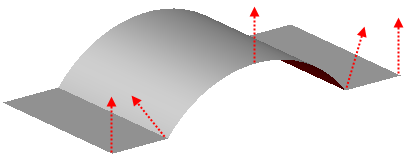

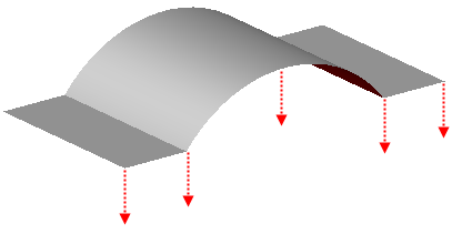

Para crear un sólido engrosado:
Especifique un valor de espesor.
En el árbol de figuras de sólido aparece un icono de Figura de engrosamiento
que representa a la operación.
