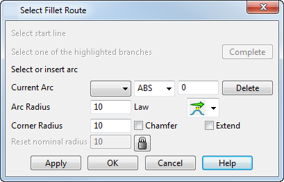

Utilice este cuadro de diálogo para:
- seleccionar las rutas de los fillets;
- controlar la forma de los fillets.

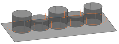

Cuando se abre el cuadro de diálogo, se visualizan líneas candidatas que ayudan a determinar la ruta del fillet.
Nota: Las líneas candidatas son las espinas de los fillets que se pueden crear. Estas líneas se seleccionan para crear fillets que se ajustan a los requisitos del usuario.
