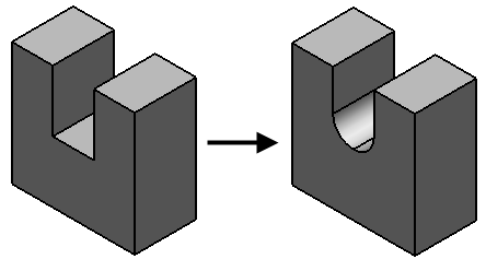

Si hay una cara de un sólido rodeada de paredes, puede sustituirla por un empalme de nervios.
El empalme nuevo es tangente a la paredes y su base está en el lugar en el que estaba la cara.

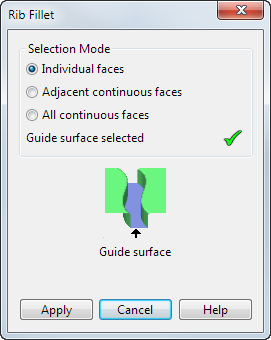

Para crear un empalme de nervios:
Caras individuales — Únicamente selecciona al cara en la que ha hecho clic.
Caras continuas adyacentes — Selecciona la cara en la que ha hecho clic y todas las caras adyacentes y continuas al plano tangente a la cara en la que ha hecho clic.
Todas las caras continuas — Selecciona la cara en la que ha hecho clic y todas las caras que forman una superficie continua al plano tangente a la cara en la que ha hecho clic.
