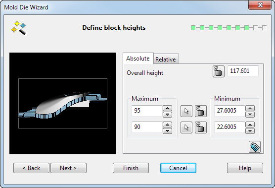

Utilice la página de Definir las alturas del bloque para especificar la altura de las dos mitades del bloque de la matriz. La altura del bloque se puede especificar utilizando valores absolutos o relativos.
Altura general — Especifique la altura general del bloque.
Máximo
El valor superior representa la altura máxima de la cavidad y el valor inferior la altura máxima del postizo. La altura general cambia si cambia los valores máximos.
Puede utilizar el botón de para configurar la altura del bloque con el ratón. Se puede utilizar para detectar otros objetos o un punto clave. Puede utilizar este método para determinar la altura de la cavidad o del postizo (peor no de ambos). Si trata de utilizar este método para determinar una altura que está bloqueada, la altura se desbloquea.
Puedeutilizar los botones de y
para bloquear y desbloquear el valor correspondiente. En cualquier momento puede bloquear la altura general, la altura de la cavidad o la altura del postizo.
Mínimo
El espesor mínimo de los dos insertos de la matriz se calcula automáticamente y los valores se visualizan en el asistente, pero también puede utilizar esta esta opción para configurar la altura del bloque. El valor superior representa la altura mínima de la cavidad. El valor inferior es la altura mínima del postizo.
También puede cambiar la altura general.
Si cambia la altura general, las dos alturas máximas se ajustan en proporción. Si el atributo de Altura general está bloqueado y se ajusta la altura de la cavidad, la altura del postizo se ajusta automáticamente para mantener la Altura general correcta.
— Visualice u oculte las etiquetas de dimensión.

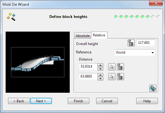

Referencia — Seleccione el punto de referencia en la lista desplegable. La altura del bloque se configura utilizando la distancia que hay desde un punto de referencia conocido. Si hay un plano de trabajo activo, esta es la opción predeterminada; en caso contrario, se visualiza la opción de plano de trabajo global.
Distancia — Los dos valores representan las distancias que hay entre el punto de referencia seleccionado y la parte superior del bloque y entre el punto de referencia seleccionado y la parte inferior del bloque.
Cambie estos valores para ajustar la altura del bloque.
Puede utilizar los botones de y
para bloquear y desbloquear el valor correspondiente. En cualquier momento puede bloquear la altura general; la distancia que hay entre el punto de referencia y la parte superior del bloque; y la distancia que hay entre el punto de referencia y la parte inferior del bloque.
Si el atributo de Altura general está bloqueado y se ajusta la distancia superior, la distancia inferior se ajusta automáticamente para mantener la Altura general correcta.
