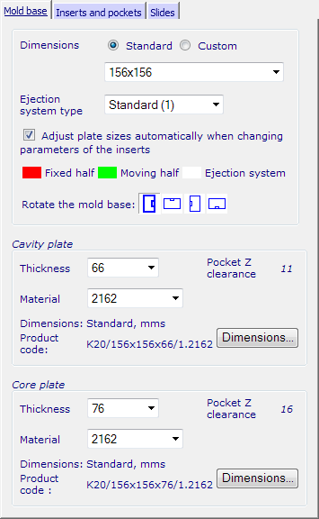

Esta pestaña define la base del molde.
Dimensiones — El asistente ha calculado el tamaño mínimo de la base del molde para que coincida con los tamaños de los insertos definidos en la página. Asegúrese de que el tamaño es adecuado o seleccione otro tamaño de la lista si no lo es.
Si desea crear una base del molde personalizada, active la opción de Personalizado. Introduzca las dimensiones y Haga clic en el botón de Aplicar.
Tipo de sistema de expulsión — Seleccione el tipo de sistema de expulsión.
Ajustar los tamaños de placa automáticamente cuando se cambian los parámetros de los insertos — Si está activada, los tamaños de las placas cambian automáticamente cuando cambia el tamaño de los insertos.
La mitad fija es roja, la mitad móvil es verde y el sistema de expulsión es blanco (con la combinación de colores predeterminada).
Rotar la base del molde — Puede rotar el molde que va a crear 0
, 90
, 180
o 270
La rotación predeterminada es de 0
. Esta rotación se ajusta al estándar de la industria de moldes, es decir, que la anchura de la base del molde esté en el eje X y la longitud en el Y.
Placa de postizo/cavidad — Seleccione el Espesor y el Material de la placa de postizo/cavidad. La separación Z de la cajera se indica a la derecha.
Si está utilizando una base de molde estándar, puede seleccionar los valores disponibles del catálogo en las listas desplegables.
En una base de molde personalizada, puede introducir los valores.
Dimensiones — Indica si la placa seleccionada es estándar o personalizada y sus unidades. Haga clic en este botón para cambiar las dimensiones de la placa seleccionada. Se abre un cuadro de diálogo similar a la página con la que se definen las dimensiones de los componentes. Para acceder a más información, consulte la sección de Configuración de un componente con el cuadro de diálogo de Asistente de Componente.
