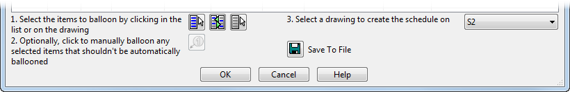

La mitad inferior del cuadro de diálogo de Tabla recoge instrucciones y opciones de aplicación de globos y etiquetas a elementos de dibujos que están seleccionados para la tabla:
- Seleccione los elementos que va a introducir en un globo haciendo clic en cualquiera de los siguientes botones para definir la selección o utilizando la combinación de Ctrl + clic para seleccionar elementos individuales.
— Seleccione todos los elementos de la lista.
— Invierta la selección de la lista.
— Borre la selección de la lista.
— Haga clic para crear globos manualmente para los elementos seleccionados. Se abre el cuadro de diálogo de Etiquetar elementos. Utilice este cuadro de diálogo para cambiar el nombre de la serie de etiquetas que se utiliza cuando se añaden globos manualmente.
- Haga clic en el dibujo en el punto en el que va a crear la tabla:
o haga clic en el botón de Guardar en un fichero para guardar la tabla utilizando el cuadro de diálogo de Guardar como.
