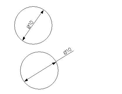

    • En un círculo, se crea la dimensión del diámetro.
      La posición de anotación determina si el texto se dibuja dentro o fuera del círculo:
