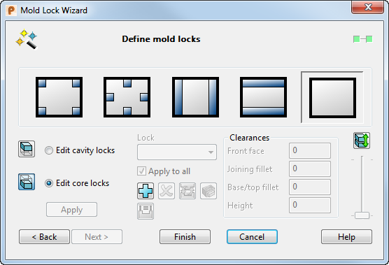

Cuando activa las opciones de Editar los topes de cavidad o Editar los topes de postizo, el inserto que no está utilizando se oculta para facilitar la edición. Al inicio, la opción de Editar los topes de postizo está automáticamente activada y el inserto de cavidad está oculto.
Tope — El nombre del tope activo actual se visualiza en este campo. Para cambiar el tope activo, seleccione un tope de la lista desplegable.
Si el Asistente de Topes de molde ya ha utilizado los insertos para crear algunos topes de molde, automáticamente los identifica y los añade a la lista desplegable de Tope. Los topes de molde de la lista desplegable pueden modificarse con las opciones disponibles en esta página del asistente.
Aplicar a todos — Active esta opción para aplicar los cambios que se introducen en el tope actual a todos los otros topes de la misma disposición. Esta opción no está disponible cuando utiliza una disposición personalizada, en cuyo caso hay que modificar cada tope por separado. Desactive esta opción para introducir cambios únicamente en el tope actual.
— Añadir un tope nuevo a los insertos. Esta opción únicamente está disponible si está utilizando una disposición personalizada.

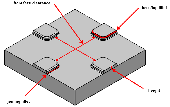

Separaciones — Estas opciones especifican la separación que hay entre las mitades macho y hembra de los topes. En este punto se pueden configurar cuatro separaciones. Si la opción de Aplicar a todos está activada, los cambios introducidos en esta sección se aplican a todos los topes de la disposición actual.
Cara frontal — Introduzca un valor para cambiar la separación que hay entre las superficies frontales de las mitades de los topes.
Esta opción únicamente está disponible con la segunda opción de disposición.
Empalme de unión — Introduzca un valor para cambiar la separación del radio del empalme de unión que hay entre las mitades. La separación del empalme de unión es la que hay entre los empalmes que unen la figura con el inserto.
Empalme sup/inf. — Introduzca un valor para modificar la separación del radio que hay entre el empalme inferior hembra y el empalme superior macho.
Altura — Introduzca un valor para modificar la separación de la altura que hay entre las mitades del tope.
Las separaciones configuradas se aplican al tope inactivo. Si la altura de la mitad activa del top es 10 y asigna a la separación de la altura un valor de 1, la mitad inactiva del tope tendrá un valor de 11 (si la mitad inactiva es una cajera) o de 9 (si la mitad inactiva es una protrusión).
