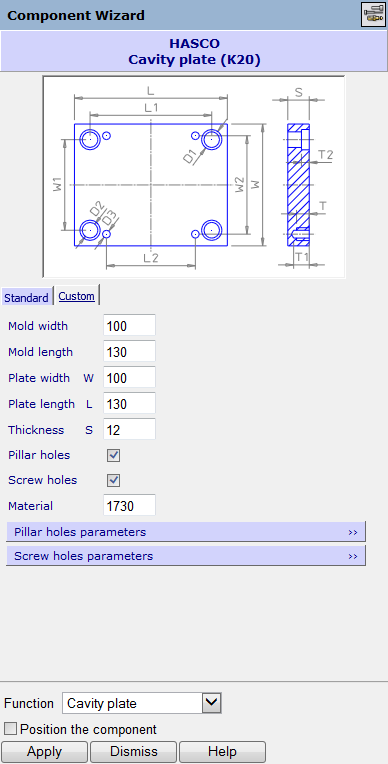

Utilice las opciones de la pestaña de Personalizado para cambiar las dimensiones estándares:
Utilice opciones como las de Anchura de la placa, Largo de la placa o Espesor para cambiar las dimensiones. Los parámetros exactos que se visualizan en la pestaña de Personalizado reflejan el tipo de componente que está definiendo.
Material - Seleccione el número de estándar internacional del material que va a utilizar.
Haga clic en la barra de color para revelar los campos:
Configure los parámetros y vuelva a hacer clic en la barra de color para ocultar los campos.
Función — La opción seleccionada especifica el componente sobre el que va a posicionar el componente. Haga clic en una entrada de la lista desplegable o utilice la opción predeterminada (Seleccionada en el modelo) para seleccionar el componente en el modelo.
Posicionar el componente — Active esta opción y haga clic el botón de Aplicar de la página de Buscador para añadir el objeto al ensamblaje. Después puede posicionarlo utilizando la siguiente técnica del modelado de ensamblajes.
