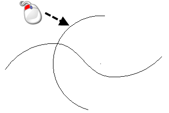

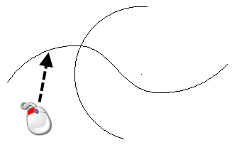

- Seleccione el objeto alámbrico que va a utilizar como objeto de corte
- Haga clic en la pestaña de Edición > panel de Limitar > Selección para desplegar la barra de herramientas de Limitar la selección.
- Para conservar una copia de los elementos alámbricos que va a limitar, active la opción de Conservar el original
. El botón se transforma en
para reflejar la selección.

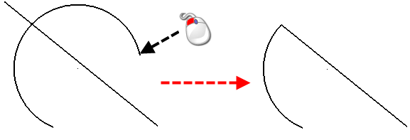

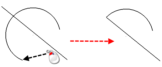

- Haga clic en el botón de Modo de la limitación
y seleccione el objeto alámbrico que va a limitar. El objeto seleccionado se prolonga o recorta automáticamente en función del objeto de corte.

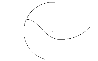

También puede utilizar la opción de Selección para limitar dos elementos alámbricos, aunque no se intersequen:
- Cree dos objetos que no se intersequen.
- Rote la vista para que parezca que los objetos alámbricos se intersecan.
- Seleccione uno de los objetos como elemento de corte.
- Seleccione el objeto que va a limitar.
El segundo objeto se recorta por la intersección de la vista.
