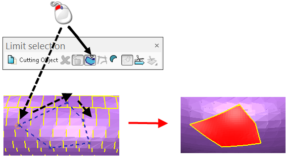

Creación de objetos de corte
Cree un objeto de corte de cualquiera de las siguientes maneras:
