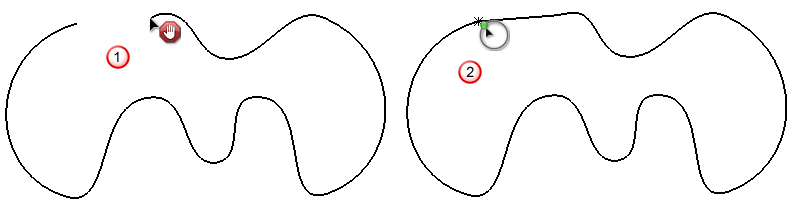

- Para terminar de crear la curva, opte por una de las siguientes estrategias:
- Haga clic en el último punto clave introducido. Si el cursor inteligente está activado, se visualiza un símbolo de final
que indica que al hacer clic se completa la curva.
- Haga clic en el primer punto para crear una curva cerrada. En la imagen de la derecha se ve el icono que se visualiza sobre el punto inicial de la curva y que señala el punto de cierre
