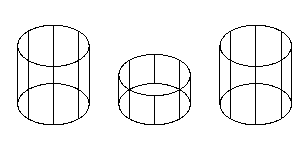

En el siguiente ejemplo se ve cómo se puede utilizar esta opción. Todos los componentes se han creado con el mismo radio, pero el del medio tiene una altura distinta:

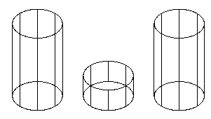

Si modifica la altura del componente de la izquierda utilizando la opción de Todas las copias, el componente idéntico de la derecha cambia de forma:

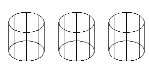

Si cambia la altura del componente del medio para que coincida con la dos los otros dos, los tres pasan a ser iguales:

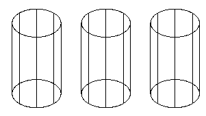

Si introduce cambios en los parámetros de alguno de los tres objetos utilizando la opción de Todas las copias, los tres componentes cambian de forma:
