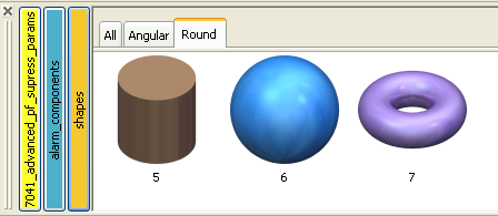

Para desplegar la biblioteca de componentes, haga clic en la pestaña de Vista > panel de Ventana > Interfaz del usuario > Biblioteca de componentes.
La biblioteca de componentes se despliega en la Ventana de vista de la biblioteca en la parte inferior de la ventana de gráficos.
Cada nombre de categoría utilizado en la creación de definiciones de componente se visualiza en forma de pestaña independiente en la biblioteca de componentes.
Se visualizan imágenes en miniatura de las definiciones de componente de la biblioteca de componentes. La información ampliada de cada miniatura recoge datos del componente de la biblioteca.
Si hay más pestañas de las que se pueden visualizar en la ventana, navegue por ellas utilizando las flechas:
