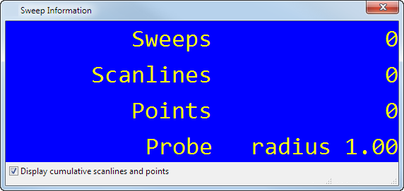

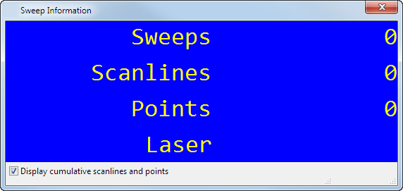

El cuadro de diálogo de Información de barrido recoge el número de barridos, líneas de escaneado y puntos capturados en la sesión actual. Además, el cuadro de diálogo recoge el tipo de dispositivo que hay conectado:
- Láser
- Sonda
- Haga clic en el botón de Información
de la barra de herramientas de Capturar puntos para abrir el cuadro de diálogo de Información del barrido. Este cuadro de diálogo se abre cuando despliega la barra de herramientas si ha activado la opción de Abrir el cuadro de diálogo de información del escaneo en tiempo real del cuadro de diálogo de Fichero > Opciones > Opciones de la aplicación > General > Brazo.
- Desactive la opción de Visualizar los puntos y líneas de barrido acumulados para ver únicamente los datos del barrido actual.
Consejo: Se puede modificar el tamaño de este cuadro de diálogo para modificar el de la fuente y mejorar la visibilidad si el dispositivo de medición está alejado de la máquina.
