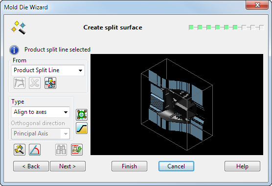

Una superficie de división se crea automáticamente utilizando los atributos predeterminado. Utilice la página de Crear una superficie de división para cambiar los atributos de la superficie de división:
— Indica la curva que está seleccionada para utilizarse en la generación de la superficie divisoria.
A partir de
— Utilice la línea de división del producto para generar la superficie de división. La entrada de Curva compuesta alternativa permite seleccionar otra curva compuesta a partir de la que generar la superficie de división.
— Si la entrada de Curva compuesta alternativa está seleccionada en la lista desplegable, esta opción se utiliza para crear una curva alternativa que se utiliza cuando se genera la superficie de división. Esto quiere decir que puede crear una superficie de división parcial y a continuación utilizar el asistente para generar la parte restante. Seleccionar esta entrada oculta el bloque y el producto automáticamente para que sea más fácil trazar la curva.
La curva compuesta alternativa debe rodear a la superficie de división parcial y al producto.
— El botón de Eliminar ahora elimina todas las curvas compuestas creadas en esta página. Si alguna de las curvas está seleccionada, también se elimina; el asistente vuelve a la línea de división del producto.
Tipo
— Las entradas de esta lista desplegable determinan la dirección de la división.
Dirección ortogonal — Afecta a la dirección de los laterales de la superficie de división.
— Opciones avanzadas de las superficies de división. Se abre el cuadro de diálogo de Segmentos de división.

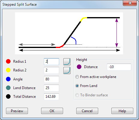

— Cree una o dos superficies de división escalonadas. Cuando hace clic en este botón, se abre el cuadro de diálogo de Superficie de división escalonada para un postizo (Superficies de división escalonadas de postizo) o para una cavidad (Superficies de división escalonadas de cavidad).

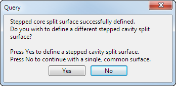

Aceptar — Se crea una superficie de división escalonada y se abre un diálogo de Consulta:
Sí — Se vuelve a visualizar el formulario de la superficie de división escalonada y el usuario puede crear una segunda superficie para el inserto de la cavidad.
No — Utilice la superficie creada como superficie común.

— Procesar la superficie de división. Haga clic en este botón para abrir el cuadro de diálogo de Procesar la superficie de división.
— Conservar tangentes. Haga clic en este botón para conservar la tangencia de la curva proyectada a lo largo de la superficie de división.
— Suavizar la superficie. Trate de suavizar la superficie de división ajustando la dirección tangente de la curva proyectada.
— Conservar la simetría. Active esta opción para conservar la simetría de la superficie de división cuando la opción de Alinear con los ejes está activada en la lista desplegable de Tipo.
— Crear una superficie de división inclinada. Se abre el cuadro de diálogo de Opciones del ángulo.
— Introduzca el ángulo de la inclinación deseado en el campo de texto.
— Crear la superficie de división en el plano principal.
Nota: Puede acceder a las opciones del plano principal desde la barra de Estado de la ventana de PowerShape. Puede utilizar estas opciones para seleccionar un plano distinto y crear una superficie de división vertical utilizando las Opciones del ángulo o la opción de superficie de división avanzada.
— Crear la superficie de división normal a la superficie subyacente.
— Generar la superficie de división.
— Recupere la vista original de la imagen de la ventana de gráficos del asistente.
Siguiente — Abre la página de Definir las alturas del bloque del Asistente de Matriz de molde.
