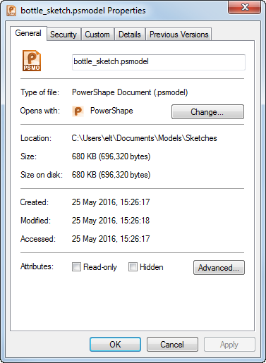

Puede acceder a información de un modelo sin tener que abrirlo.
- En el explorador de Windows, seleccione un modelo de PS.
- Haga clic con el botón derecho en el fichero del modelo y seleccione la opción de Propiedades. Se abre el cuadro de diálogo de Propiedades:
Las distintas pestañas contienen información asociada a un modelo de PS. Por ejemplo:
- La fecha de creación
- El nombre de la aplicación
- El nombre del modelo y su descripción
- El usuario actual como autor
- La versión de PowerShape.
