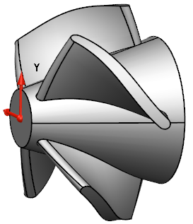

- Seleccione el modelo a partir del que se va a crear el perfil rotado, por ejemplo:

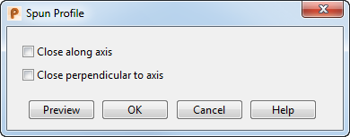

- Haga clic en la pestaña de Alámbrico > panel de A partir de la selección > Perfil rotado.
Se abre el cuadro de diálogo de Perfil rotado:

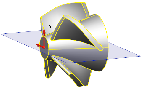

y se visualiza el plano principal alrededor del que se rota el modelo:
En este ejemplo, el plano principal es el Z.
El plano principal alrededor del que se rota el modelo se puede cambiar a cualquier eje de un plano de trabajo local o global y acceder a la Vista previa tantas veces como se desee.

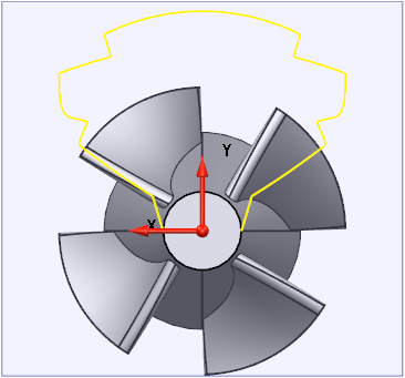

- Cambie el plano principal a X y haga clic en el botón de Vista previa para acceder a una vista previa del perfil rotado:
La curva del perfil rotado se visualiza en amarillo.
- Si corresponde, configure cómo se cierra el perfil rotado:
- Cerrar a lo largo del eje — para cerrar la curva a lo largo del eje del plano principal:
- Cerrar perpendicular al eje — para cerrar la curva perpendicular al eje del plano principal:
- Active ambas opciones para cerrar la curva a lo largo y perpendicular al eje:
- Haga clic en el botón de Aceptar para aceptar los cambios y cerrar el cuadro de diálogo o en el de Cancelar para descartar los cambios que no se hayan aplicado y cerrar el cuadro de diálogo.
