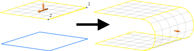

Puede unir dos superficies Power para generar una única superficie continua. Las superficies tienen que estar ambas abiertas o ambas cerradas en la dirección perpendicular a la conexión. Además, las curvas de los bordes de junta de las superficies deben tener el mismo número de tramos.

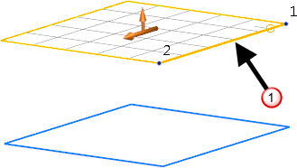

- Seleccione una curva de borde en la superficie Power desde la que va a efectuar la agregación

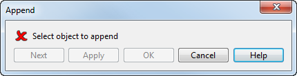

- Haga clic en la pestaña de Herramientas > panel de Modificar > Agregar para abrir el cuadro de diálogo de Agregar:

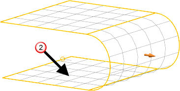

- Seleccione la superficie Power hasta la que va a aplicar la agregación
La curva seleccionada en la superficie primaria se conecta con la curva de borde de la superficie secundaria a la que más se ajuste añadiendo una fila de parches entre ambas superficies.
Consejo: Haga clic en la flecha normal a la superficie para invertir la dirección de la superficie agregada.

- Haga clic en el botón de Siguiente para navegar por las soluciones de agregación de las dos superficies. En cada solución, PowerShape selecciona una curva de borde diferente en la segunda superficie.
- Haga clic en el botón de Aplicar para añadir las superficies y seleccionar automáticamente la siguiente curva de borde abierta para continuar con el proceso de agregación.
Si la curva de borde seleccionada automáticamente no es correcta, seleccione una curva de borde nueva.
- Haga clic en el botón de Aceptar para guardar la superficie agregada y cerrar el cuadro de diálogo.
