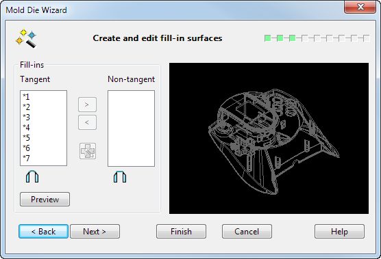

La página de Crear y editar superficies de relleno crea y configura las superficies de relleno:
Rellenos — Esta sección permite seleccionar las líneas de relleno que configuran las superficies de relleno que se crean y modifican.
Las líneas de relleno del modelo están numeradas; estos números corresponden a los números que se visualizan en las listas de Tangente y No tangente:
Tangente — Las líneas de relleno de esta lista tienen una superficie de relleno que es continua en la tangente con las superficies circundantes.
No tangente — Las líneas de relleno de esta lista tienen una superficie de relleno que no es continua en la tangente con las superficies circundantes.
Las líneas de relleno se pueden trasladar de una lista a otra con los botones de flecha. Cuando pasa una línea de relleno a otra lista, se identifica con un *, que significa que su superficie de relleno aún no se ha actualizado.
Puede mover varias líneas a la vez utilizando las combinaciones de teclas de Mayús - clic y Ctrl - clic
para seleccionar los elementos deseados.
— Seleccione esta opción para volver a calcular la tangencia de la superficie de la línea de relleno seleccionada.
Vista previa — Previsualice las superficies de relleno. Se elimina el * a las líneas de relleno que lo tenían.
Atrás — Vuelve a la página de Crear y editar líneas de división del Asistente de Matriz de molde.
Siguiente — Se aplican las superficies de división y se abre la página de Configurar la contracción del producto del asistente.
Finalizar — Si hace clic en esta opción en este momento, sale del asistente de Matriz de molde manteniendo los cambios introducidos.
