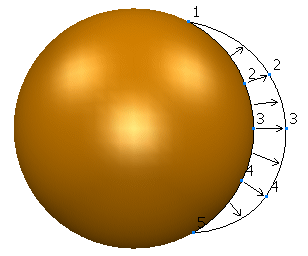

Las curvas de control y referencia determinan la deformación. Por cada punto de la curva de referencia hay un punto correspondiente con el mismo número en la curva de control.
La distancia y dirección entre dos puntos correspondientes de las dos curvas determinan la deformación. Si los puntos de los objetos seleccionados están en la curva de referencia, se mueven al punto correspondiente de la curva de control.
