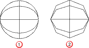

- Tolerancia de dibujo — Introduzca un valor para especificar la tolerancia que se utiliza en el dibujo de objetos. Cuando dibuja un objeto, esta tolerancia le permite cambiar el grado de suavizado con el que se dibuja.
Tolerancia de dibujo = 0,1
Tolerancia de dibujo = 10

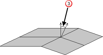

Tolerancia de la discontinuidad de la superficie
- Tolerancia angular — Introduzca un valor para especificar la tolerancia que se utiliza para determinar si una superficie contiene discontinuidades en la dirección normal. Esta tolerancia se compara con el ángulo que forman dos normales en un punto de una superficie
Si el ángulo es mayor que la tolerancia angular, la superficie es discontinua en ese punto.
