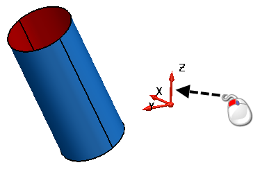

Puede utilizar el plano principal de cualquier plano de trabajo como objeto de corte. El plano de trabajo no tiene por qué estar activo.
- Seleccione cualquier plano de trabajo como objeto de corte.
- Haga clic en la pestaña de Edición > panel de Limitar > Selección para desplegar la barra de herramientas de Limitar la selección.
- Para conservar una copia del objeto que va a limitar, haga clic en el botón de Conservar el original
. El botón se transforma en
- Cuando se limitan, las superficies se dividen en dos. Para conservar ambas partes de la superficie limitada, haga clic en el botón de Conservar ambos
- Cambie el plano principal como desee.

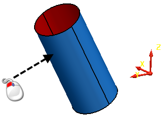

- Seleccione los objetos que va a limitar con el plano principal, que en este caso es el plano XY.
El objeto se recorta con el plano principal.
- Si la solución no se corresponde con el resultado deseado, vaya haciendo clic en el botón de Siguiente solución
hasta que visualice la solución correcta. Nota: Siguiente solución pasa por las posibles soluciones.
