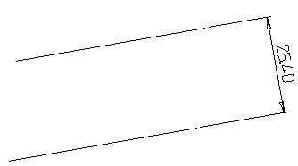

Creación de una dimensión paralela
Para crear una dimensión entre dos líneas paralelas:
  1. Haga clic en la pestaña de Anotación > panel de Dimensión > Paralelo.
    Se despliega la barra de herramientas de Dimensión. Se puede utilizar para modificar los atributos de las dimensiones nuevas, como el texto de anotación.
  2. Seleccione una línea.
    Nota: No haga clic en un punto clave. Si se hace clic en un punto clave accidentalmente, vuelva a comenzar con el paso 1.
  3. Seleccione otra línea o haga clic en un punto.
    Nota: Si se hace clic en un punto, la dimensión se mide dese la línea (perpendicularmente) al punto.
  4. Mueva el cursor y haga clic para especificar la posición de la anotación y añadir la dimensión:
