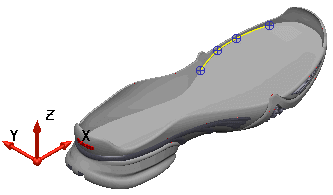

- Haga clic en el modelo para especificar puntos clave, que se unen para formar la curva. Puede:
- Pulsar la tecla de Alt para desplazar el punto hasta el borde de superficie más próximo como se ve más abajo.
- Pulsar las teclas de Ctrl + Alt para desplazar el punto hasta el borde de superficie manteniendo la rectitud de la curva.
- Hacer clic en el botón de
de la barra de herramientas de Acceso rápido para completar la curva. La curva bézier detectada está en la superficie, como se ve a continuación:
