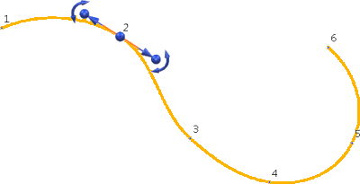

Para editar gráficamente una curva:
- Seleccione una curva.
- Seleccione un punto de la curva para visualizar sus controles predeterminados:
- Haga clic con el botón derecho en el punto para desplegar el menú contextual de punto de curva.
- Seleccione alguno de los siguientes tipos de control:
- Controles gráficos de tangente y magnitud.
- Controles gráficos de tangente y normal.
- Controles gráficos de plano de trabajo.
- Control gráfico de desfase.
- Utilice estos controles para:
- mover el punto.
- añadir puntos nuevos a la curva.
- editar las propiedades de la curva a ambos lados del punto.

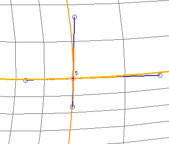

Cuando se editan curvas de superficie, los controles gráficos se visualizan tanto para los laterales como para los longitudinales en el punto seleccionado:

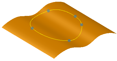

Los puntos de curva dependientes de una curva se dibujan con un círculo grande con una cruz circunscrita en vez de con un círculo pequeño:
Seleccione un control y arrástrelo a una posición nueva.
Nota: Puede editar gráficamente varios puntos a la vez seleccionando varios puntos y utilizando los controles gráficos tal y como lo haría con puntos de curva individuales. Si selecciona varios puntos, las ediciones aplicadas a un punto individual se ejecutan en todos los puntos seleccionados. Si no hay puntos seleccionados, las ediciones se ejecutan en todos los puntos.
