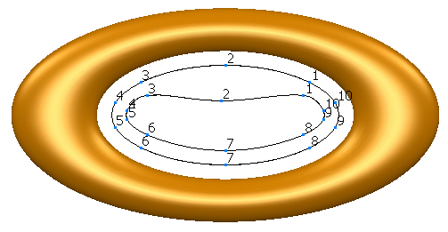

El método de deformación de curva cerrada, con la opción de En la proyección desactivada, funciona mejor con superficies que están completamente fuera o sobre la curva de referencia.

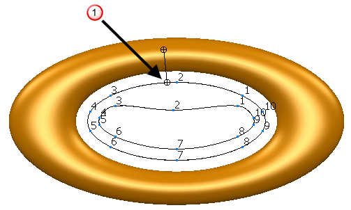

- Por cada punto de la curva seleccionada, se identifica el punto más próximo de la curva de referencia

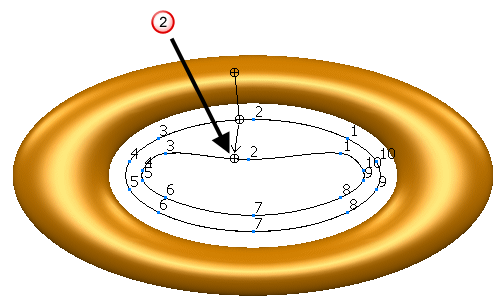

- Se definen una distancia y una dirección desde el punto de la curva de referencia hasta el punto con el mismo número de la curva de control

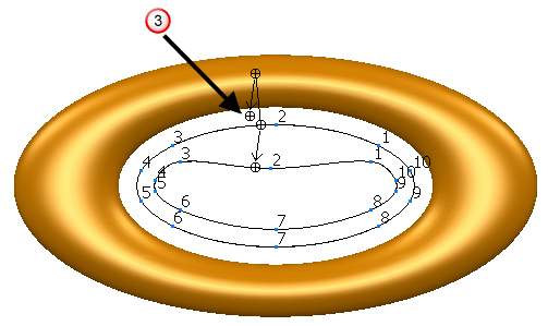

- El punto de las superficies que se van a deformar se mueve con estos valores de distancia y dirección después de aplicar la disminución configurada

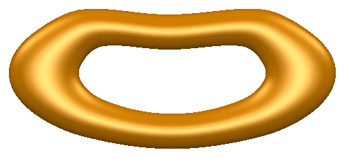

- Haga clic en el botón de Aceptar para generar el siguiente resultado.
