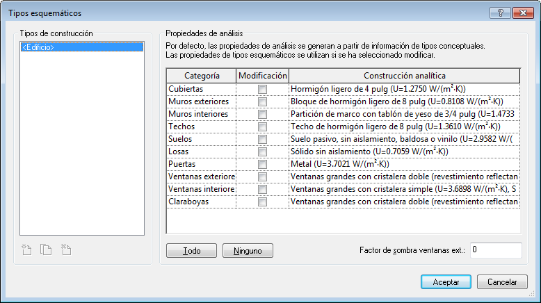

Los tipos esquemáticos definen propiedades térmicas para los elementos de construcción durante el diseño esquemático.
Los análisis energéticos subsiguientes utilizan las pertinentes propiedades térmicas, que aportan información más detallada que los tipos conceptuales por defecto.
Puede seleccionar las categorías de elementos en las que desea utilizar tipos esquemáticos. Las categorías de elementos que no se hayan modificado con un tipo esquemático seguirán utilizando los tipos conceptuales por defecto. Si está activada la opción Elementos detallados, los tipos esquemáticos y los conceptuales se modifican con propiedades térmicas basadas en materiales, si se han definido.
Para utilizar propiedades térmicas definidas por tipos esquemáticos
grupo Optimización de energía
(Configuración de energía).
El cuadro de diálogo Tipos esquemáticos muestra la lista de categorías de elementos, con la casilla Modificación sin seleccionar para todas las categorías.
Al efectuar posteriormente análisis energéticos, las propiedades térmicas de los tipos esquemáticos especificados (construcciones analíticas) se utilizan en esas categorías de elementos.
