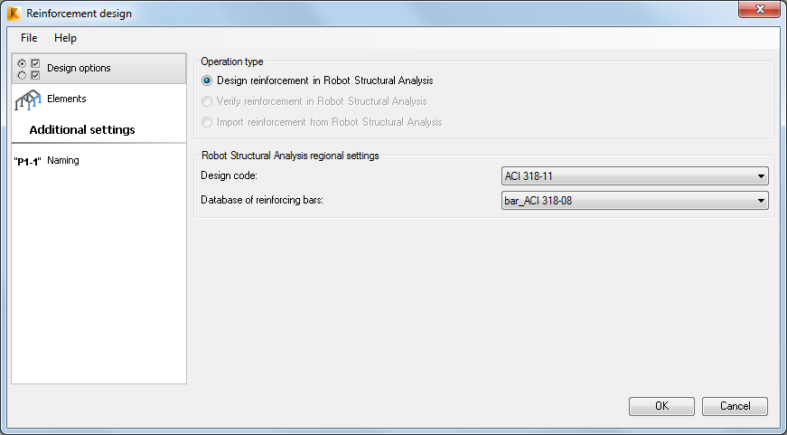

El diseño de refuerzos para los elementos de estructura de hormigón armado se realiza de acuerdo con el código de diseño de refuerzo seleccionado.
Para calcular o diseñar refuerzos para elementos de hormigón de Revit:

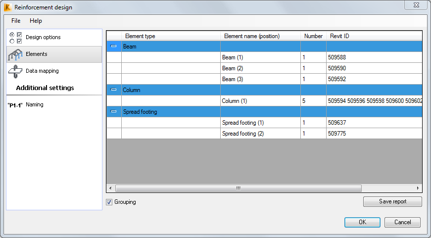

Haga clic en Guardar informe para guardar el contenido de la ficha Elementos. Muestra los elementos de Revit (ID de Revit) e informa de las posiciones que se han asignado. Esto resulta útil si desea regresar a los elementos de Revit con el refuerzo diseñado o comprobado en Robot.
Inicia el módulo Robot mediante el que se puede calcular o realizar una comprobación basada en código de un tipo de elemento hormigón armado correspondiente (por ejemplo, viga o pilar de hormigón armado). Solo los datos geométricos de un elemento de estructura de hormigón armado se transfieren a Robot (los datos de armadura no se transfieren).
Los pasos siguientes para calcular el refuerzo de un elemento de hormigón armado deben realizarse en el módulo de cálculo de refuerzos:
