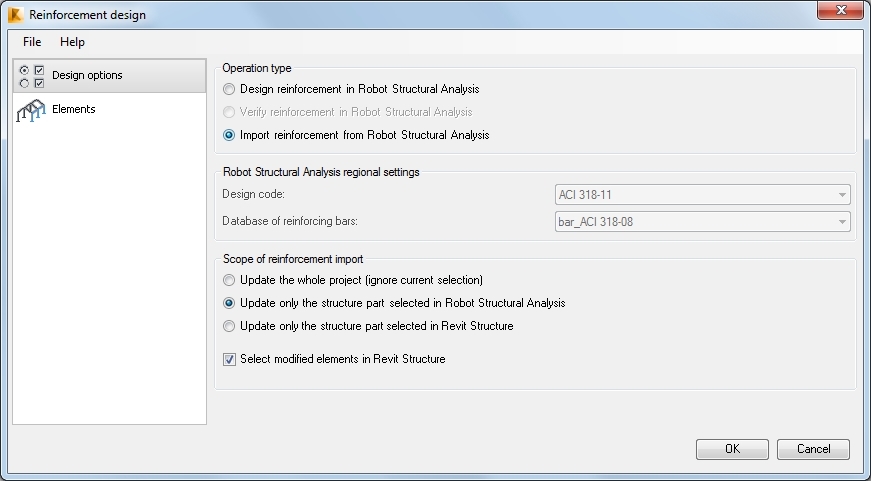

Una vez que se haya calculado el refuerzo de un elemento de estructura de hormigón armado en Robot, el refuerzo puede transferirse a Revit.
Para transferir el refuerzo calculado en Robot a Revit:
Todos los parámetros de acero de refuerzo se transfieren a Revit desde Robot.
Nota: Si, en Robot, se han realizado cambios en la geometría de un elemento de estructura de hormigón (por ejemplo, un cambio de las cotas de la sección transversal), estos NO se transfieren a Revit.
Nota: Si hay un refuerzo en un elemento de estructura de hormigón armado (por ejemplo, un refuerzo importado desde Robot) y, a continuación, el refuerzo se genera mediante una de las extensiones de Revit (por ejemplo, refuerzo de vigas y de pilares); a continuación, se sobrescribirá el refuerzo importado desde Robot con el refuerzo generado mediante una de las extensiones de Revit.
