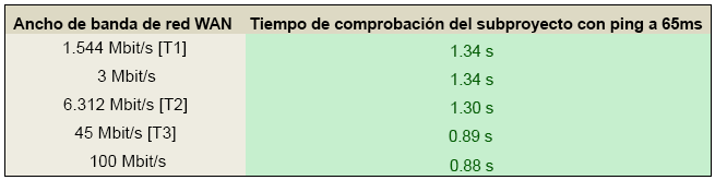

Si el volumen de datos que se mueven a través de la red es pequeño, los requisitos de ancho de banda son muy moderados. En este ejemplo, extraemos un subproyecto que contiene unos 18 000 elementos. (En realidad el número de elementos tiene poca repercusión en el tiempo necesario para completar la operación). Tenga en cuenta que el tiempo necesario para completar la operación no cambia significativamente si el ancho de banda disponible aumenta: a pesar de que se accede a los datos a través de la red WAN, la cantidad de datos que se transfieren es muy reducida. Otras operaciones con un consumo de red comparable (como prestar o ceder un elemento) se comportan de forma similar.

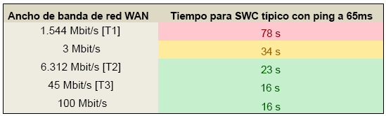

Comparativamente, operaciones como sincronizar con el archivo central mueven más datos en la red. Estas operaciones suelen verse mucho más afectadas por la capacidad disponible. En este ejemplo, se efectúa una operación de sincronización con el archivo central que tiene como resultado la transferencia de unos 7 MB de datos a través de la red WAN. El aumento de la demanda de ancho de banda es evidente; el tiempo necesario para completar la operación aumenta considerablemente en condiciones de falta de ancho de banda. (Tenga en cuenta que el volumen de datos transferidos durante una operación de este tipo varía en función de la complejidad del modelo y la complejidad del cambio que se sincroniza. Una transferencia de 7 MB caracteriza una operación de sincronización del archivo central que se encuentra cerca del límite máximo de la actividad de usuario típica).

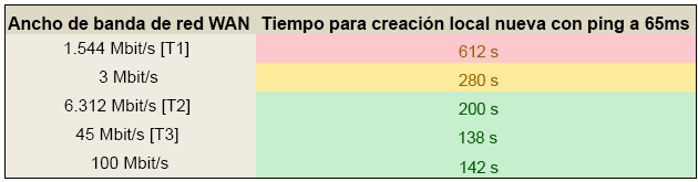

Además de guardar un modelo central por primera vez, la creación de una copia local es la tarea de usuario que consume más ancho de banda en Revit: durante esta operación Revit debe generar una memoria caché del estado de los permisos del modelo y sus vínculos y, de este modo, se transfiere un gran volumen de datos a través de la red WAN. En este ejemplo, se copian un total de 42 MB de datos del servidor anfitrión a la estación de trabajo del usuario: 27 MB para el estado de los permisos del modelo anfitrión y 15 MB para el estado de los permisos de su vínculo. Como ocurre con las operaciones que transfieren cantidades más moderadas de datos, existe una relación directa entre la capacidad disponible y el rendimiento. Es posible que los administradores de red quieran calibrar el ancho de banda disponible según la tolerancia de los usuarios en cuanto a retrasos durante estos tipos de operaciones.
