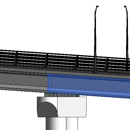

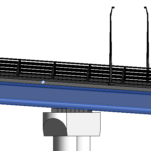

  2. Seleccione los componentes que requieren detalles y cree piezas a partir de ellos.
  3. Una vez que se ha creado una pieza, los componentes se pueden detallar de forma adicional, dividir e incluir en ensamblajes como cualquier otra pieza creada en Revit.
