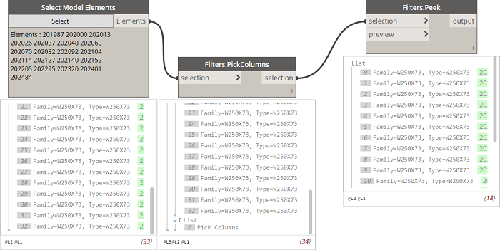

Filters.PickColumns Define la forma de filtrar objetos de la selección: extraer todos los pilares de la selección. |
| Biblioteca | Dynamo4AM → Utilities → FilterElements | |
| Entrada | selección | Cualquier lista de tabla de planificación de filtrado y objetos, si se ha definido. |
| Resultado | selección | Una lista de tabla de planificación de filtrado y objetos, incluida la línea que ejecuta la extracción de pilares de la selección. |
| Afirmaciones |
Este nodo no filtra elementos, pero aplana la lista de entrada y añade una etiqueta de filtrado al final de esta. Los nodos de translación también ejecutarán el filtrado. El filtrado también lo puede realizar el nodo Filters.Peek. |
